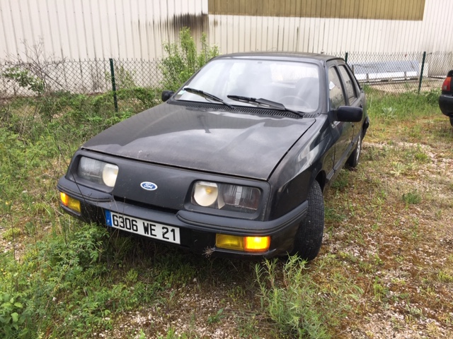

Donc c'est un Ford Sierra 2,8 essence de 1985, modèle XR4x4 150ch 15CH.
Ce véhicule dormait depuis quelques années.. je l'ai récupéré pour pas grand chose à une connaissance qui ne s'en servait plus, j'attaque donc sa restauration.

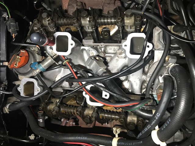

j'ai déjà fais énormément de choses côté mécanique.. j'attaque actuellement nettoyage injecteurs au bac à ultrason ainsi que réglages soupapes après certain conseils, vu que j'ai un petit problème, qui est, qu'elle ne tiens pas le ralenti à chaud la mamie..

Recupération !

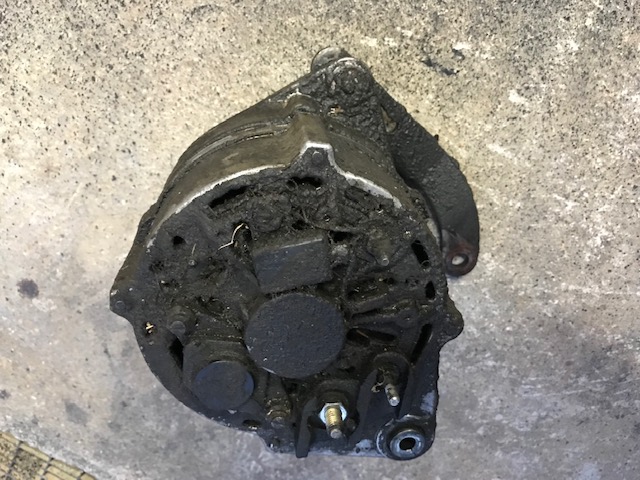

Alternateur crados ?

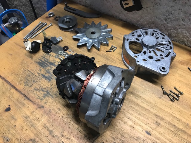

Alternateur tout propre ! y avait du taff et c'est tous dans le même état.. merci la fuite de DA.

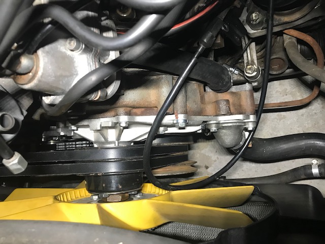

Pompe à eau neuve, thermostat, courroies etc..

injecteurs avant/après

Une fois les culbus bien réglés,tu pourras régler ton moteur aux petits oignons.
Pour le ralenti à chaud,je pense que la grosse vis de réglage sur le boitier papillon (celle avec le ressort) arrangera bien les choses...elle joue sur le débit d'air au ralenti. Very Happy

J'avais l'alternateur aussi crade que le tien,après un nettoyage je l'ai carrément poli...ça ne sert à rien mais ça brille
Fais juste gaffe à ne pas trop tendre les courroies,j'avais fait cette erreur et l'axe de la pompe à eau n'a pas aimé.

Par contre j’ai nettoyer au bac à ultrason mes injecteurs, pour faire ça dans les règles de l’art j’aurais voulu changer les joints toriques.. et malheureusement j’en trouve pas en vente en ligne ? Quelqu’un les a déjà changés j’espere ? 😂
Et sinon personne a un bon Topic pour faire réglages soupapes aux petits oignons ? Merci

Si tu as un revendeur Bosch vers chez toi,je pense qu'il pourra t'aider à trouver les joints,les miens sont d'origine...ils y passeront un jour Mr. Green
Les culbus,je ne m'emmerde pas à mettre un cylindre en balance etc...je tourne le vilo jusqu'à ce que les soupapes du premier cylindre soient fermées et je règle.
Et le moulin tourne nickel,donc c'est pas si mauvais comme technique Very Happy

Oui, tu mets le rotor de l'allumeur en face du fil qui va au number 1, tu régles les 2 soupapes, ensuite et dans l'ordre number 4/2/5/3/6 hop ! Okay Okay/

Pour les joints d'injecteurs, ils sont livrés avec la pochette complete ou haut moteur. Sinon, il est possible d'installer des petits joints toriques supplémentaires sur les injecteurs si on a des doutes sur l'étanchéité  Wink

Alors du coup j’ai commandé avec quelques joints, tête d’allumeur, doigt d’allumeur même si elle démarrait super bien.. vu le prix ça peux pas faire du mal, car c’etait Pas super quand j’ai regardé ça de plus prês..
Les joints d’injecteurs quasi introuvable seul ! Vais la jouer malin en commandant via 123roulements.

Je pense qu'avec la pochette complète, les joints injecteurs sont dedans, j'en suis pas sur à 100% mais à 99.5% sur. Pour moi, les miens ont été remplacés mais ça comme à dater un peu donc voilà...
Au pire, la pochette servira, ce qui n'est pas fait aujourd'hui le sera demain  Wink
IL reste toujours la manière barbare consistant à les coller au 11FC, à la colle à pare brise ou tout autre joint siliconé ou non pour s'assurer qu'il n'y a pas de pertes de vide à l'aspiration, si on réfléchit à la manière de procéder, ce n'est pas forcément difficile de les démonter par la suite   Wink
