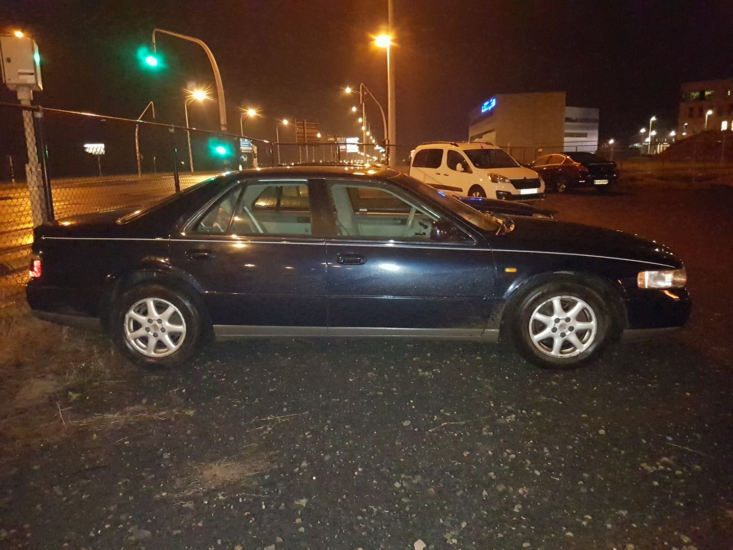

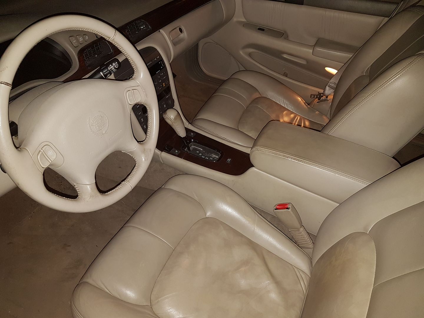

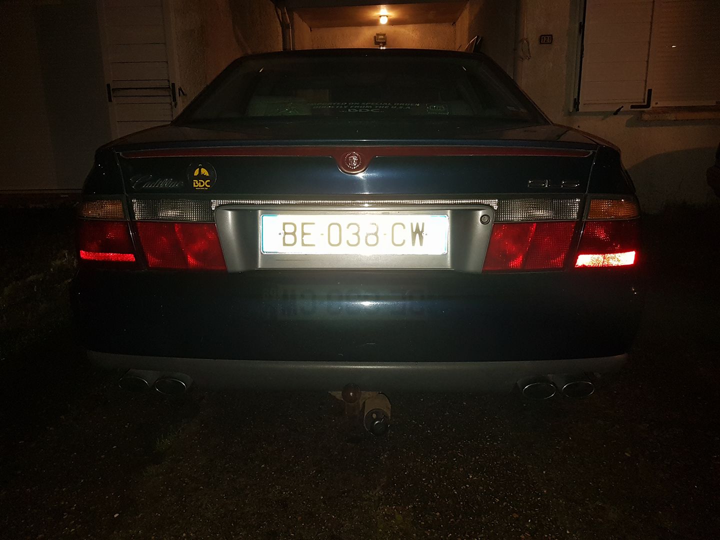

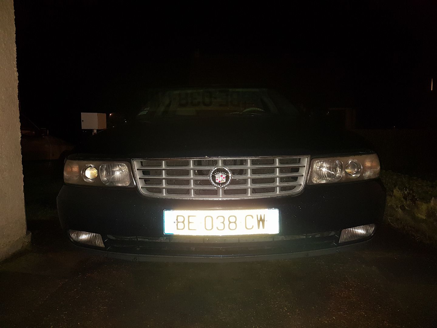

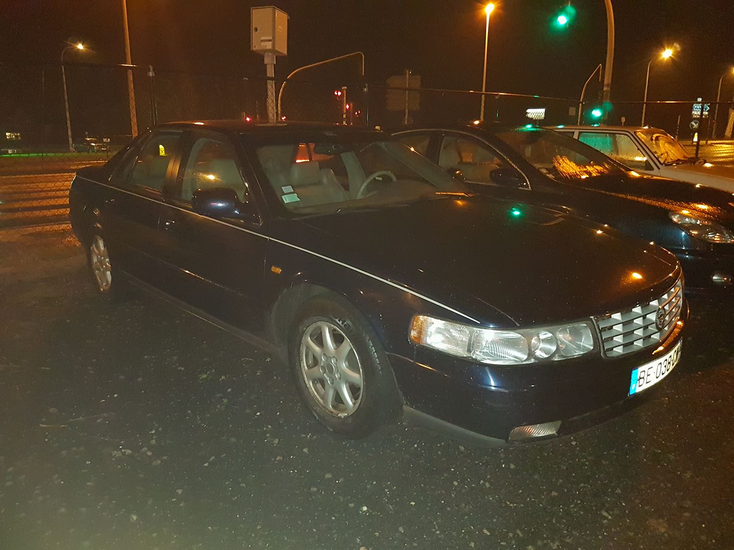

Elle a l'air bien conservée ! Okay Okay Okay
Le jour où tu vas atteler une remorque, ça va être drôle !!

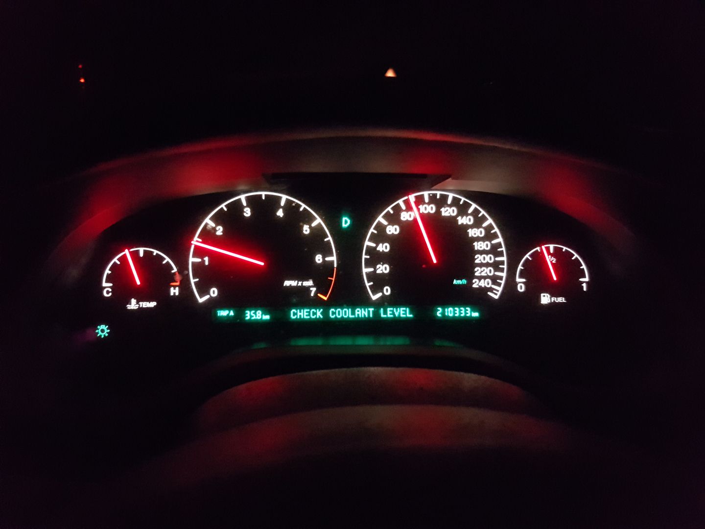

Un tour sur le pont pour une vidange de boite et mémére me fait deja des siennes. Voyant moteur. TC et ABS.
Batterie débranchée, le défaut moteur a disparu. Mais pas le reste.
GW, ou achètes tu ton filtre à huile ? As tu la référence ? Merci
MessagePosté le: Lun 30 Jan - 22:45 (2017)    Sujet du message: Thierry - Cadillac Séville SLS 4.6 V8 32 V Northstar. 1999 Répondre en citant
Je pense que c'est un PF61 AC Delco, je prends chez Rockauto
Tu consommes du liquide de refroidissement ?
Pour l'ABS, je conseille une bonne purge de freins, je parie que ça n'a jamais été fait comme c'est le cas sur 99.999% des voitures.
Il y a des purgeurs sur le bloc ABS, d'ailleurs la purge peut éviter une panne du bloc ABS...
Est ce que tu as des codes défauts qui s'affichent au tableau de bord pour l'ABS et le traction control ?
MessagePosté le: Mar 31 Jan - 17:12 (2017)    Sujet du message: Thierry - Cadillac Séville SLS 4.6 V8 32 V Northstar. 1999 Répondre en citant
Tout est parti.
MessagePosté le: Mar 31 Jan - 17:36 (2017)    Sujet du message: Thierry - Cadillac Séville SLS 4.6 V8 32 V Northstar. 1999 Répondre en citant
Ah ! C'est parfait alors !
Surement une poche d'air qui a déclenché le défaut Wink
