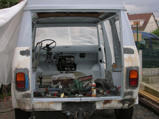

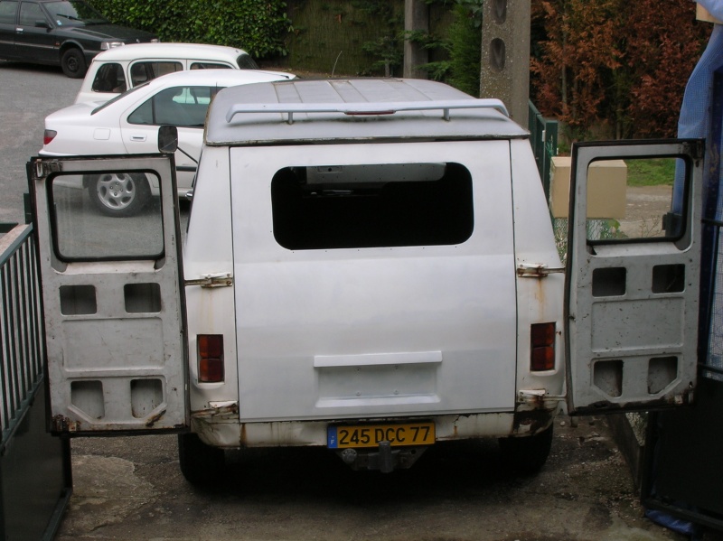

L'une des premières modifs de l'époque, remplacer les deux portes arrières par un hayon fabriqué avec deux anciennes portes soudées pour les deux tiers supérieur et pour tiers inférieur, un hayon de cherokee en résine :

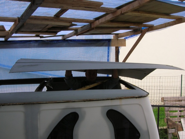

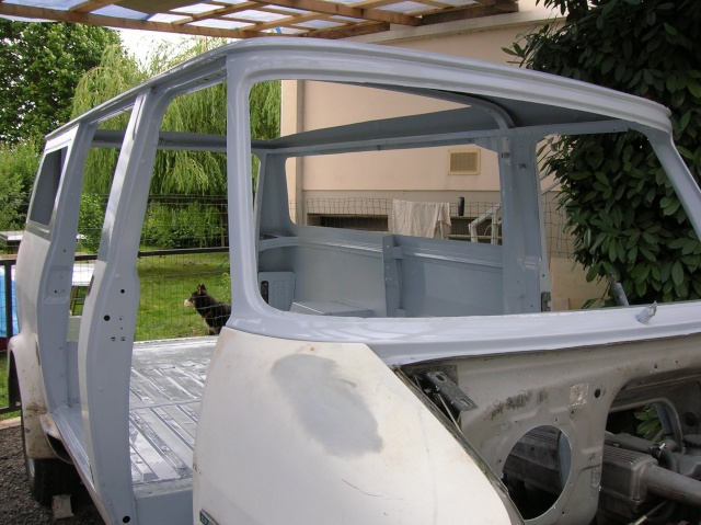

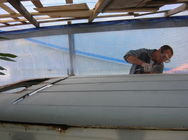

...puis phase d'allègement :

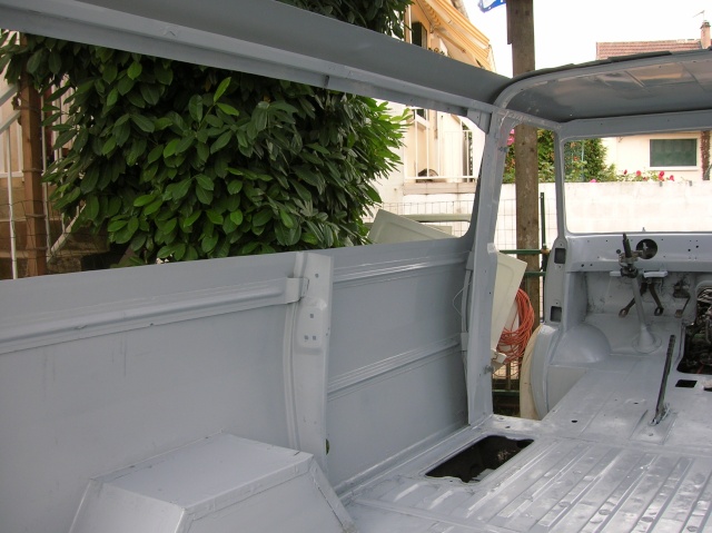

découpe des parois latérales pour implantation de vitrages :

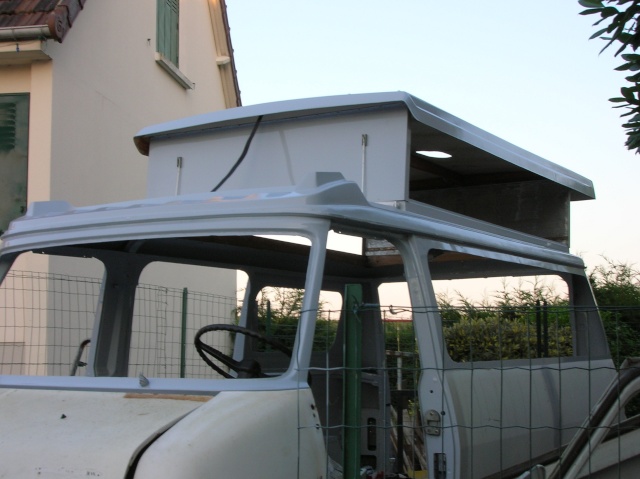

pose d'une réhausse amovible en résine :

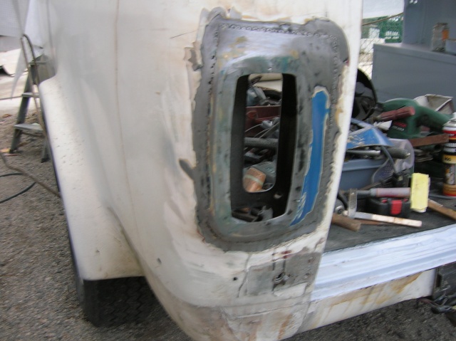

récupération sur une épave des tours de feu d'origine (l'ancien proprio avait remplacé les feux par des feux de remorques carrés, intégrés dans une "boite" rectangulaire...

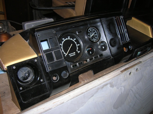

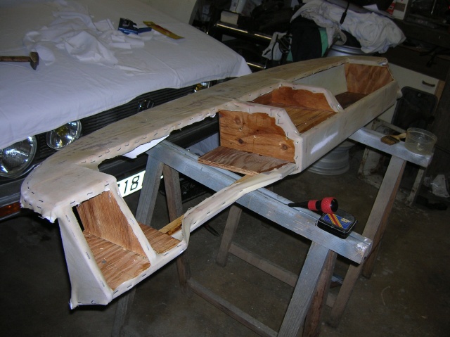

construction d'un tableau de bord, celui d'origine est minimaliste (c'est un utilitaire à la base) :

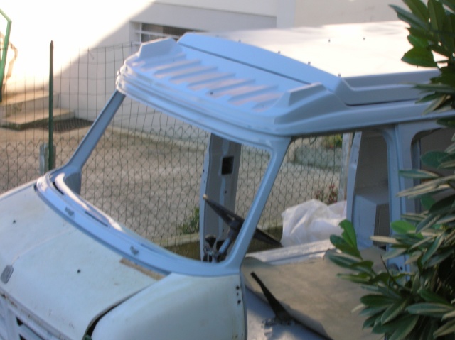

Depuis, j'ai refait et repeint tous mes ouvrants, changé mon capot contre un résine (car les capots d'origine ont un défaut de conception qui les fait rouiller), puis stockage du véhicule pendant un an chez un caravanier puisque je déménageais. Je l'ai récupéré il y a quelques mois et je lui ai déjà changé son pare choc avant contre un Iveco modifié (mais surtout démontable et solide), peut être que cet été, il évoluera encore...
